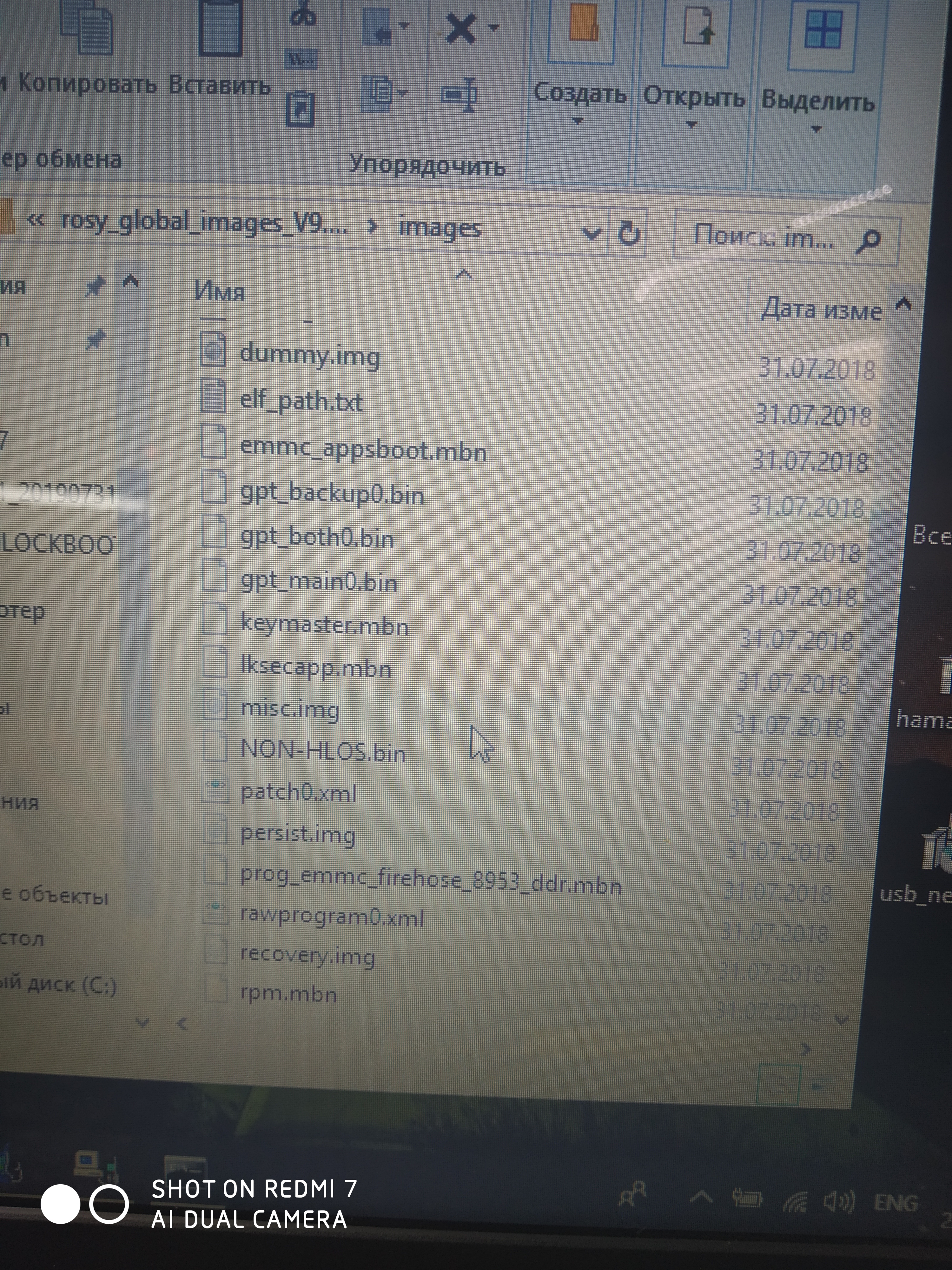

Фарид писал(а): Ср дек 25, 2019 8:58 am Hamid большое спасибо за совет,потихоньку разбираюсь,как понял для этой программы нужна прошивка с расширением raw,на оф сайте как я понял большинство обнавлений,сейчас качать буду прошивку на ZD553KL,это его собрат оказывается,спасибо за помощь буду разбираться
Нет , для этой программы нужна прошивка типо такая ( после разархивирование)
