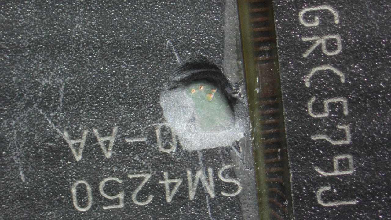

Экран на пароле, хардресет не сделать, в Рекавери также просит пароль. MRT не берет, EFT_Pro тоже. Подскажите чем ресетнуть, может кто сталкивался?
berkolmins
Зарегистрирован: Чт июл 02, 2020 9:46 am
Индусы куалком сверлят, но слишком уж... на ютубе: Oppo A53 Pattern Unlock | CPH2127 oppo password reset ISP Pinout method

Всем привет! тоже принесли A53 CPH2127 засверлил бы проц, вот только нету изиджитага, под рукой только MedusaPro, UfiBox, MRT, BST, NCK, UMT можно ли этими программаторами его ресетнуть либо прошить, и есть ли прошивка под них, я скачал ОТА но в рекавери просит пароль

Пока только по isp делаются они, но не так просто.
ploxoi
Зарегистрирован: Вт окт 06, 2020 6:44 pm
Тоже с ним сижу который день...походу только сверлить его((
