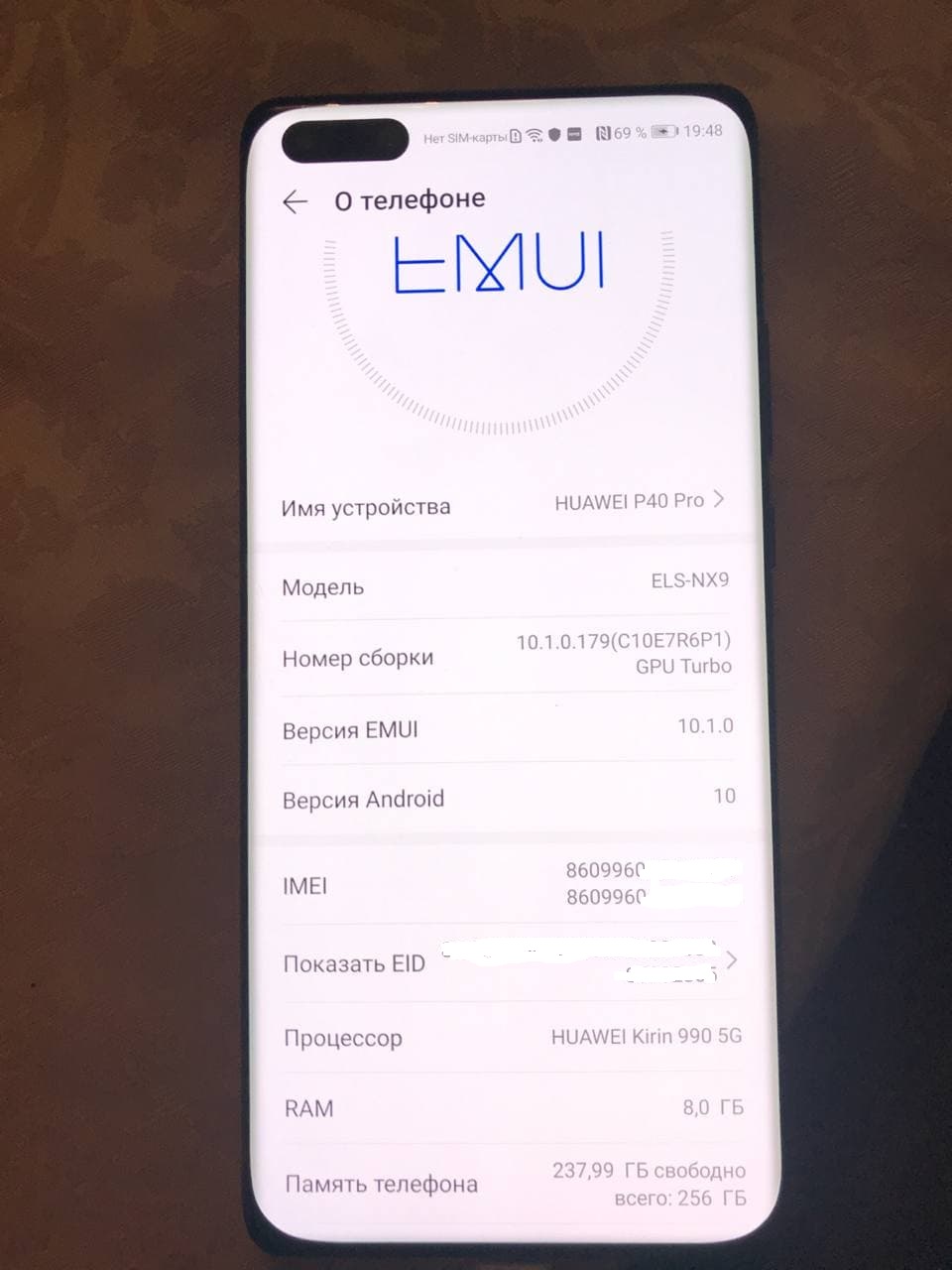

Maxim47 писал(а): Пт янв 15, 2021 7:22 pm Доброго времени! на свой P40pro установил прошивку LGRP6 (сам виноват)
теперь телефон постоянно перезагружается через 20-40 секунд после запуска
Подскажите есть ли возможность его оживить, кроме варианта с заменой мат.платы
Спасибо!
Телефон восстановлен по удалёнке
Понадобился тестпоинт
P.S Причина была что человек прошил прошивку от P40 PLUS
