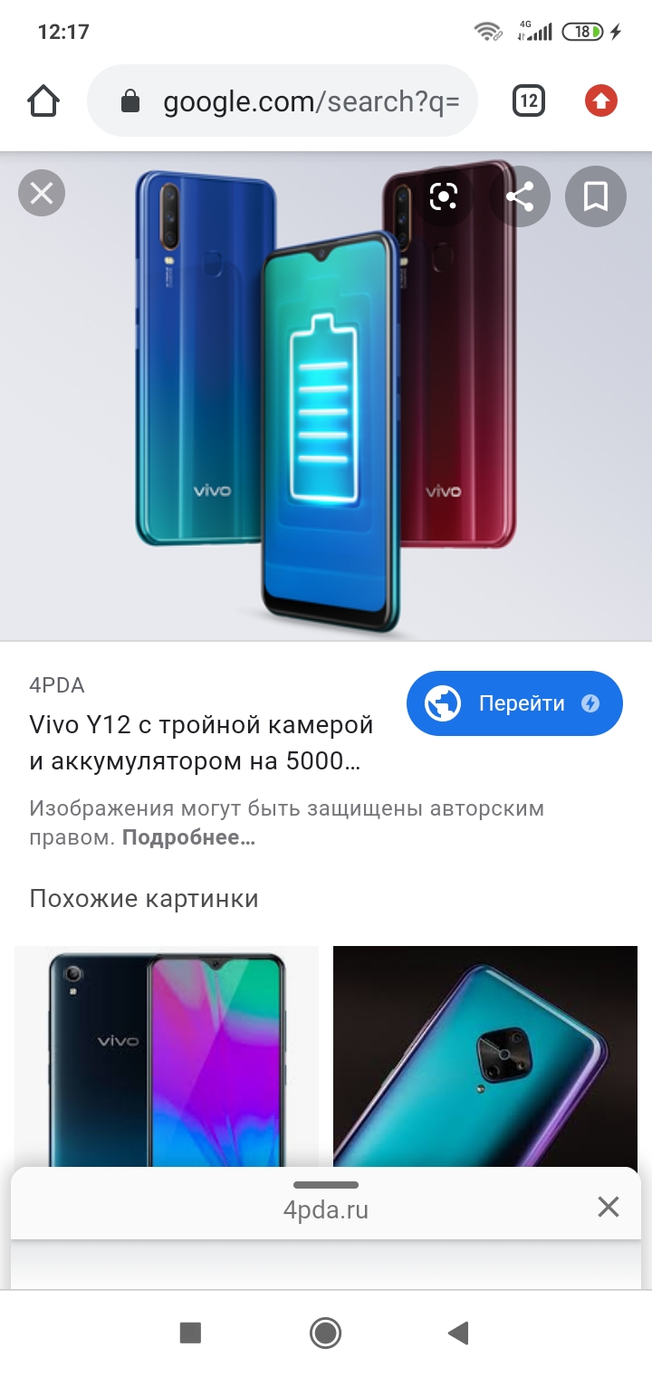

У меня сейчас лежит такой телефон но я не могу понять какой это телефон , снаружи эти модели одинаковые , если кто то знает как отличить их , скажите побыстрее пожалуйста.

разбери и посмотри, что написано на плате (верхний левый угол) на y12 и y15 PD1901BF на y17 PD1901F
